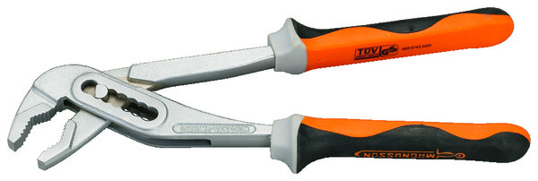

Bon puisque j'ai pas mal galéré a chercher ici et là pour enlever cette gentille p*&@%! de chicane sans démonter la cartouche, je fait partagé ma méthode :
Temps pour la manip : ~2min
Outils :
- Un marteau
- Une pince multiprise
- Une clé à allen (BTR 5)
- Un embout pour clef à cliquet, BTR 5  Very Happy
Si besoin je ferais des photos, mais vu la simplicité y'a pas grand chose à comprendre (comme toujours avec la mécanique au marteau Very Happy )
Tout d'abord, il faut enlever le petit capuchon plastique, jusque là rien de compliqué.
Ensuite, avec la clé allen BTR 5 il faut desserrer la vis, juste pour la débloquer. C'est l'étape la plus "touchy" certaines vis on un point de soudure ou sont poinçonnées, il faut absolument bien rentrer la clef en entier et bien droite dans l'encoche. Après, bah faut forcer un peu  Razz  et forcer DROIT. Dés que la vis commence à tourner c'est gagné. Si vous avez une heure à perdre vous pouvez essayer de la dévisser en entier avec la clé à allen
Sinon petit bonus, vous prenez l'embout pour clé à cliquet (sans le cliquet hein) vous l'enfournez dans le trou (    ) et vous tournez avec les doigts pour la deviser en entier.
Une fois la vis enlever, avec la pince multiprise vous chopez un des 3 tuyau, vous serrez bien fort histoire que sa glisse pas. (p'tit conseil ami motard, assoye toi sur le bitume et met un pied sur le carter si t'es une brute) et la on prend ce magnifique outils qu'est le marteau, est on donne quelque coups sur la pince multiprise (faut pas taper comme une brute, des petis coups suffise, perso 4 et hop Very Happy )
Et voilou vous êtes en mode Chicane Break !!!

Et dans le tuto, tu tire tes flutes avec ta pince vers toi (exterieur du silencieu) , tu tape avec le marteau vers toi ou pour faire pivoter les flutes?

Après tu tire vers toi (logique non ?) tu chopes une flute avec ta pince, et tu tape vers toi (de dessous la moto vers toi)

Avec les pinces, J'ai pas réussi et ça déforme un peu les flûtes même en faisant attention.
Avec la tige. J'ai forcé mais ce n'est pas venu.
Je viens de le faire en démontant le silencieux puis en faisant sortir la Chicane en la poussant de l'intérieur avec une barre en fer et un marteau.
