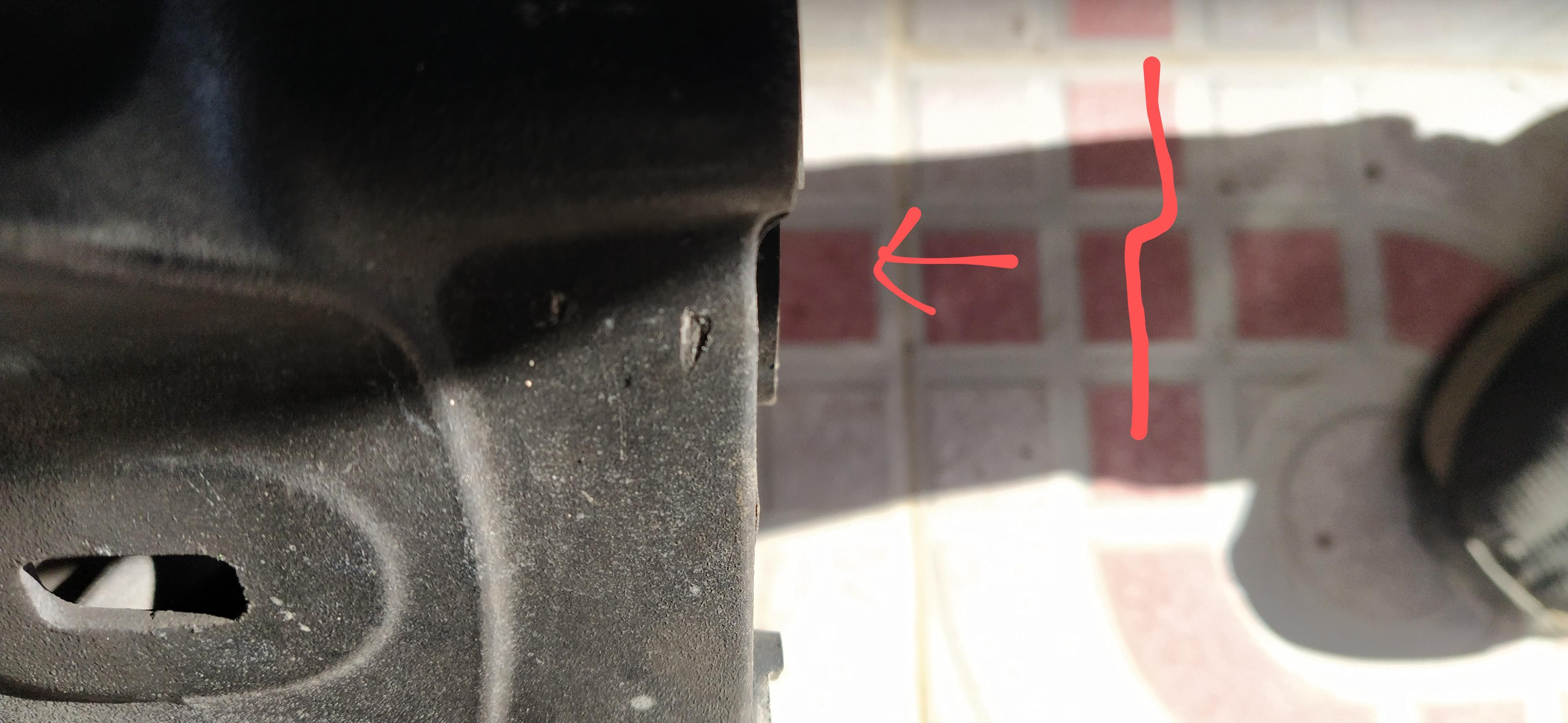

Bonsoir à tous, je tenais à apporter un peu plus de précision sur l'incompatibilité des jantes de MT-09 et de MT-07.
J'avais une roue avant qui vibrait un peu lorsque je relâchais les gaz à grande vitesse, et la sensation au guidon était désagréable donc j'ai voulu faire d'une pierre deux coups en échangeant mes jantes noirs par des jantes bleu comme sur la SP.
j'ai trouvé une paire de jantes bleus à bon prix mais c'était ceux de la MT-07 et non de la 09.
j'ai vérifié auprès du vendeur qui m'a garanti que sa se montait normalement, mais j'ai quand même vérifié sur le net et j'ai trouvé uniquement ce post qui disait que çà n'allais pas mais en lisant les commentaires tout le monde semblait sûr que çà montait.
Donc j'ai acheté les belles jantes bleus, j'ai commencé par celle de l'avant j'ai mis mes disques, mon pneu et monté le tout et c'est passé la jante semblée compatible.
après avec roulé avec tout semblait normal, sauf que la vibration à grande vitesse persistait voir était plus importante maintenant, en plus j'ai trouvé des traces sur un des disques.
quand j'ai démonté pour vérifié les paquette j'ai trouvé çà:
le disque de frein frottait à l'étrier et les pistons de l'étrier étaient latéralisés au lieu d'être centrés.
après avoir comparé et mesuré tout semblé identique sauf çà :
Alors effectivement les jantes de Mt09 et 07 sont incompatibles.
