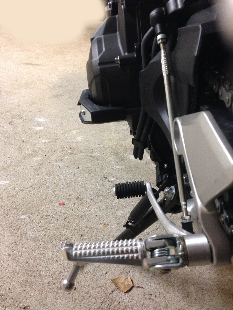

Alors moi, il y a deux choses qui malheureusement me gène avec ces sliders.
Savoir que c'est fixé sur le carter via deux vis de diamètre 6mm n'est pas pour moi un gage de résistance surtout vu la proéminence des patins.
Le second point et pas des moindre à mes yeux, c'est qu'il y a de forte chance que la garde au sol côté alternateur soit vraiment réduite et que le risque que ça frotte sur une prise d'angle est malheureusement à envisager.
N'y voyez pas une remarque du professionnel qui cherche à dénigrer les produits de la concurrence mas plutôt le motard avisé qui sait de quoi il parle.

Message par pim's le Mar 4 Fév 2014 - 22:57
Pas de souci ul'team bike, toute remarque est bonne a prendre et aucun produit n'est parfait de toute façon  Wink .
Pour ce qui est des vis de 6 il n'avais pas d'autre choix que de remettre le même diamètre que les vis d'origine du carter, mais leur montage est plutôt bien foutu.
Et pour la prise d'angle je pense qu'il n'y a pas de problème tes cales pied auront frottés avant ! Tout ça a d’ailleurs du être calculé avant car le slider ne créer pas une grosse surépaisseur au niveau du carter , autrement dit le carter aurai lui même eu des chance de toucher vu le peu de différence si ça aurai été le cas.

Message par pim's le Mer 5 Fév 2014 - 19:10
Voici d'autres photos avec les vues demandées
