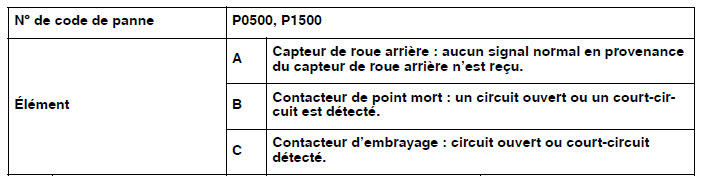

ce n'est pas code 050 ca, je sais pas ou tu à vu ce code d'ailleur ?
moi voila ce que j'ai page 9-6 du manuel d'atelier de la MT09 (c'est peut etre different sur tracer ? )
MT 09 Tracer Code diag 050 1565562360-sans-titre-2
et la page à laquelle ca renvois, ca craint du coup :/
MT 09 Tracer Code diag 050 1565562341-sans-titre-3

Message par synapse38 le Lun 12 Aoû 2019 - 11:46
T'as raison Chtit... Rolling Eyes
Le 050 m'a trompé.
J'ai regardé vite fait mais sur le manuel de la Tracer 2017, où il y a donc bien ce 050, mais c'est complètement différent de la 2015, où effectivement il n'y a qu'un seul code 50.
Donc, c'est un coup de l'ECU.
Qui mériterait dans un 1er temps d'être juste débranché/rebranché.
Mais vu l'accessibilité du machin... Neutral
Et... voir la batterie... sait t-on jamais...
Ça collerait avec les difficultés à démarrer avant le KO.
