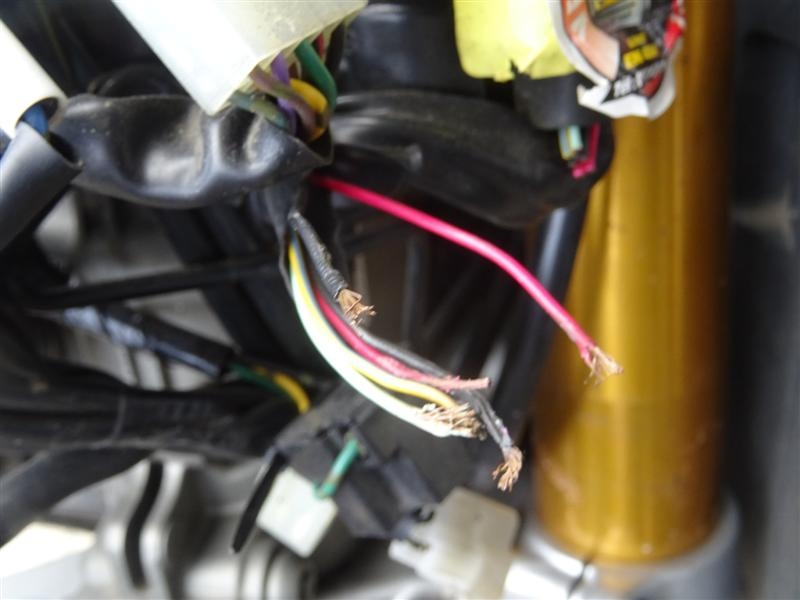

Salut à tous,
Suite au vol de ma MT en décembre dernier, j'ai récupéré "l'épave" (qui se porte quand même vraiment pas mal).
La seule partie qui me fait buter pour l'instant est le neiman.
Ils ont mis un bon coup de cutter, et quasiment à la base du neiman donc pas assez de longueur pour ressouder ...
Retour de vol - Aide pour démontage 15357317551700737561
Retour de vol - Aide pour démontage 15357318911624043909
Et quand j'essaie de démonter cette partie, tenue par 2 vis, elle reste malgré tout coincée, en haut par le té de fourche, en bas par le bloc clé je pense.
Retour de vol - Aide pour démontage 15357319871316119004
Bref si vous avez une idée pour le démonter je prends !
Ca me permettra peut être de tenter le ressoudage en ayant une meilleure position.
Et sinon, vu que la pièce coûte 355€, ça sera déjà ça d'économisé en main d'oeuvre ... !
Merci !

Bonjour
As tu la possibilité de dépose le T (haut) de fourche. Si eff3ctivment pris en étau avec la colonne ou T (bas), ton neiman se libérera.
Si toujours bloqué voir ce qu il y a en dessous . Peut être une troisième visse cachée (ou rivet)

Il faut démonter le T supérieur et en suite percé les vis auto-cassante pour enlever le naiman

Merci pour vos réponse !
Bon s'il faut en passer par la dépose de té ... C'est faisable dans son garage ce genre d'opération ?

Le neiman est fixé avec des vis auto cassantes qu'il faut percer , au moins au niveau de la téte pour ce faire il vaut mieux démonter le te , le retourner et percer avec une perceuse a colonne
