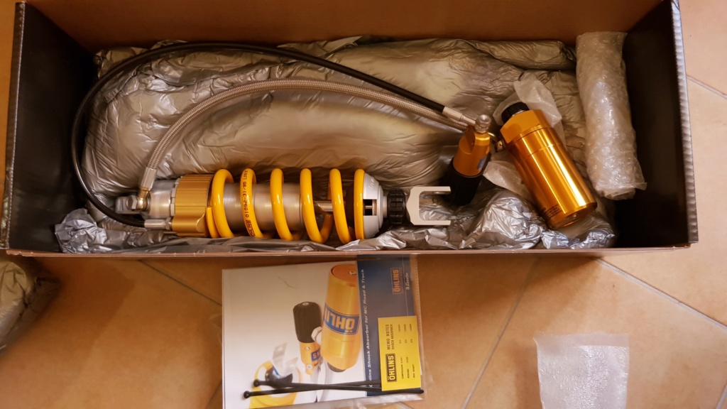

Le père noël est passé Smile un YA535
Et si ça intéresse quelqu'un je peux en avoir un autre pour 1000e au lieu de 1209e prix public.

Message par nexom le Ven 27 Juil 2018 - 17:08
Belle pièce, mais il va falloir caser les 2 bombonnes, tu nous feras voir comment tu as fait.
Pour moi c'est un peu tard pour en profiter, l'EMC2 fait le boulot, j'sais pas si la dépense supplémentaire vaut le coup.

Message par DarkSlayer le Ven 27 Juil 2018 - 17:36
Il y a 2 montages possibles
Ohlins YA 535 - Tracer 900 GT 116
Ohlins YA 535 - Tracer 900 GT P1010257

Message par nexom le Sam 28 Juil 2018 - 3:06
les 2 bombonnes superposées sur la GT, faut voir, parce qu'il y a la serrure de la selle juste au dessus.
Déjà sans obstacle elle est chiante à choper.

Message par arbreacames le Sam 28 Juil 2018 - 10:17
Je l ai sur la mienne, le montage ohlins est celui avec les
deux bonbonnes superposees et ca passe nickel et la serrure est accessible et ma passagere n est pas genee et ca monte aussi avec les anciens etriers !
