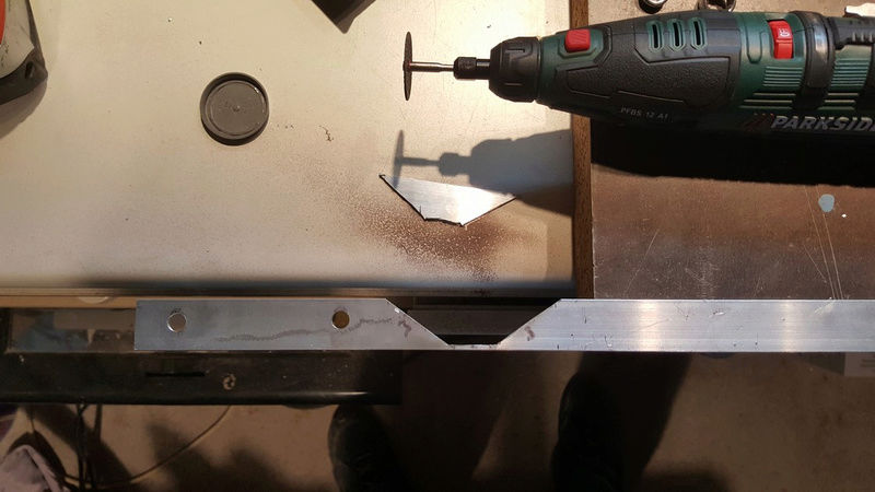

Vous commencez par démonter la bulle encore fixée à son support, et vous faites 2 repères de  perçage sur une extrémité de la cornière,
Ensuite on trace la découpe pour préparer le pliage et on attaque au dremel, possible à la meuleuse mais faut être adroit,
Ensuite on fixe sur un coin de l’établi avec une pince étau juste au milieu de la découpe et on pli la cornière en frappant avec une masse caoutchouc (pour ne pas marquer l’alu) pour obtenir un pliage net. Arrêtez-vous à 90° et ajuster ensuite directement sur le support selon l'angle optimal.
Repérer la largeur souhaitée par rapport au support de bulle et faite votre tracé pour la 2e découpe. Moi il me fallait environ 15 cm entre les 2 pliages
Nouveau pliage comme le 1e et ensuite on fignole les angles en adaptant directement sur le support et on en profite pour faire les repères de perçage pour l’autre coté. On termine la pièce en découpant la cornière à la bonne longueur.
