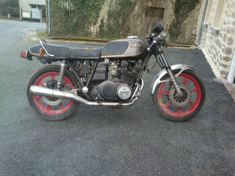

Message par lizieres le Sam 31 Aoû 2019 - 15:59
Et apres beaucoup ,beaucoup de temps ,elle est terminée ,manque plus qu'un nettoyage en profondeur .(mais restriction d'eau ,interdit de laver les véhicules) ,mais ça donne une bonne idée de ce que c'était a l'epoque ,(surtout en comparaison avec ma derniere ice fluo de 2019 !Et elle démarre au quart de tour au kick !!
