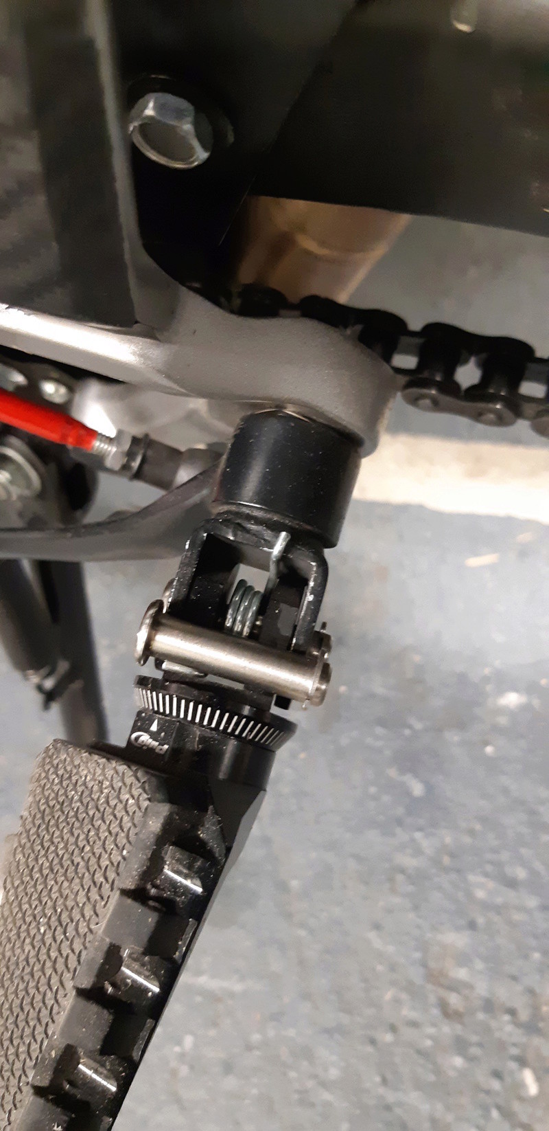

J'ai un petit problème avec mes cales pieds ...
J'ai réceptionné l'ensemble mais les tiges pour passer le cale pied sont bien trop grande ...
Sur les photos sur ce topic ça à l'air de rentrer au poil alors que moi regardez ce que j'ai reçu ...
Il faut que je fasse quoi ?

Je suis pas sûr mais d’après ce que je vois, le cale pied est trop large pour le logement d’origine, non !!
Sinon pour l’axe trop long, tu le recoupe à la bonne longueur, tu perce un trou et tu mets une goupille fendue

Non le cale pied rentre pile poil c'est juste l'effet premier plan
Toi ce sont des axes de tes cales pieds Puig ?
Je sais pas trop, est-ce que je devrais faire réclamation auprès du vendeur ? Car sur la photo de coyote.57 l'axe est à la bonne taille ...

L’axe droit est plus long que le côté gauche
- Le logement du cale pied gauche est en acier emboutis et il faut couper l’axe (axe le plus court) pour remplacer le cale pied, l’axe d’origine ne sera donc plus réutilisable.
- le logement du cale pied droit est en aluminium moulé et l’axe (axe le plus long) est déjà équipé d’une goupille fendue et donc réutilisable.
Si tu as besoin, on est pas très loin l’un de l’autrès donc n’hésite pas, et pour répondre à ta question oui ce sont des axes d’avance Puig prévu pour le remplacement de l’axe gauche.

J'ai jeté un oeil et c'est vrai que le cale pied droit tombe pile poil
J'ai aussi trouvé un gars qui monte en vidéo le cale pied gauche commandé sur aliexpress et visiblement ça se monte tel quel et si ça dépasse c'est pas grave ...

Xiyitifuride a écrit:le cale pied gauche commandé sur aliexpress (et) visiblement ç(a) se monte tel quel et si ça dépasse c'est pas grave ...
Perso ça fait 18 mois que je roule avec l'axe trop long côté gauche et ça me pose aucun problème...

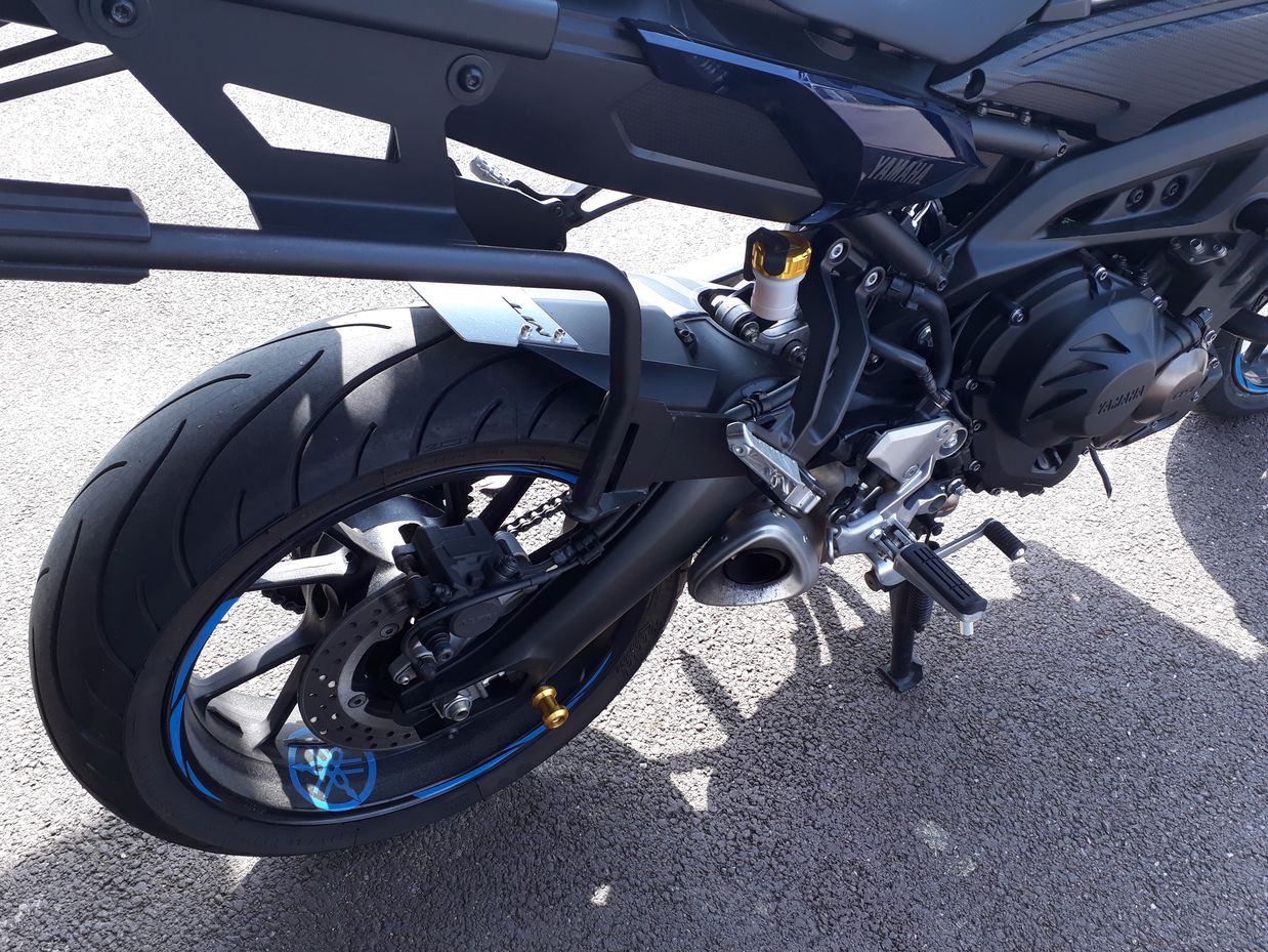

Par rapport à ton montage de repose pied côté selecteur
Sur ta photo, ton axe à la bonne longueur toi, tu l'as coupé ??

Re: AliExpress suite
Salut
Déjà l’axe d’origine (côte sélecteur ) est serti. Il faut percer pour l enlever.
Et effectivement les axes AliExpress sont plus long mais aucun souci. Les cale pieds ne bouge pas en latéral.
Ne les coupe surtout pas sauf si tu es en mesure de refaire un trou ou gouttière pour les goupilles

Ok merci pour tes réponses
C'est juste que sur ta photo on aurait dit que l'axe faisait la bonne taille chez toi

Ahh et cales pied suite : C'est monté ça y est

Retour sur ces cales pieds du coup ? Mieux que ceux d'origine ?Xiyitifuride a écrit:Ahh et cales pied suite : C'est monté ça y est
Les petites tiges à visser dessus elles frottent facile ou pas ? Parce que avec les cales pieds d'origine ça frotte pour un rien mais j'ai peur qu'en les raccourcissants ou en les enlevant ce soit la béquille centrale qui vienne frotter :pale:
QuentinRth- Nouveau membre
- Messages : 3
Date d'inscription : 19/07/2018
Les cales pied oui ils sont bon pour le prix ! Ca accroche mieux quand les bottes sont mouillées ... par contre niveau vibrations je vois vraiment pas de différence ...
Ca frotte pas car c'est plus court que l'origine mais perso je ne les ai juste pas montées la béquille touche pas non plus ...
