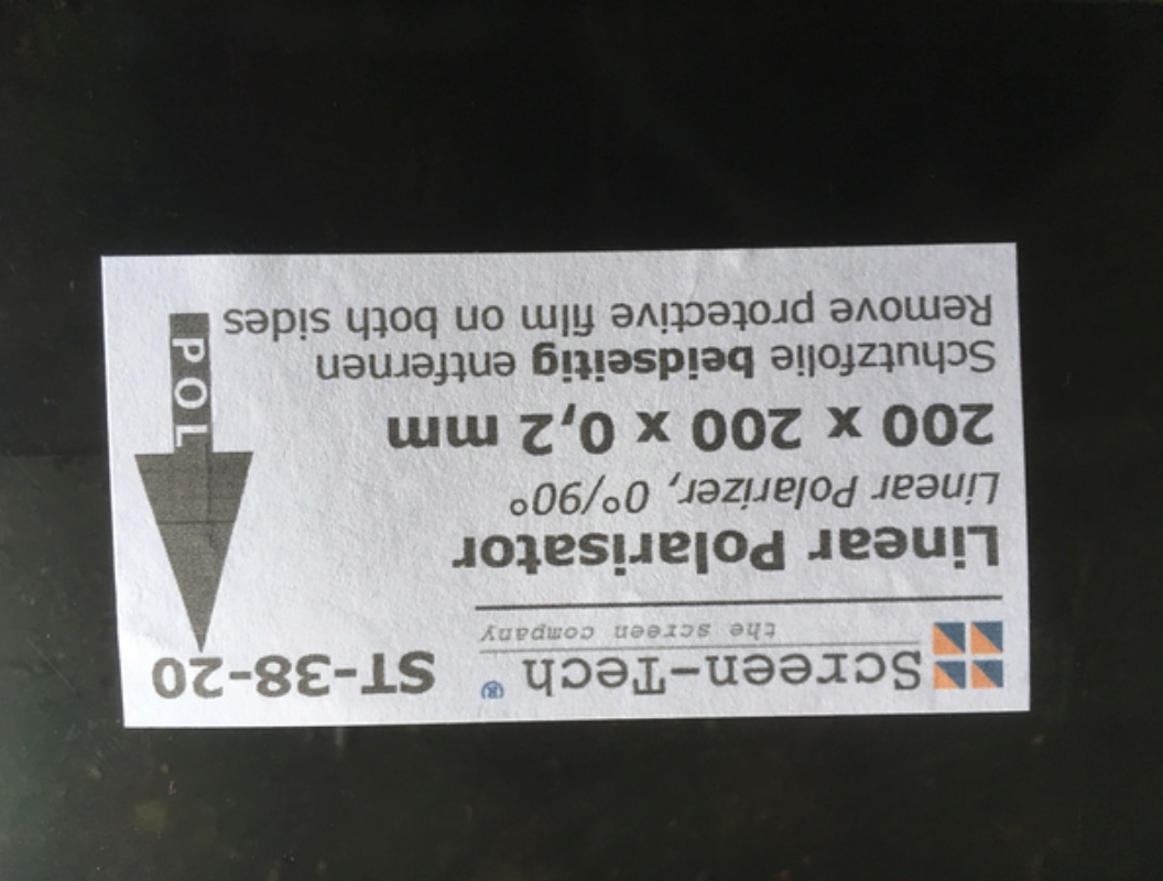

Message par jeff4x4 le Dim 11 Fév 2018 - 3:00
(ne pas tenir compte de ce commenterai car j'ai enfin compris comment on fais, voir mon poste suivent  Wink )
je vous déconseille fortement d'essayé, car c un allé sen retour.
et je pence que je suis bon pour racheté un compteur Crying or Very sad
une fois le film d'origine retiré de l'écran, il se casse en plusieurs morceaux du a ça rigidité (donc impossible a remettre)
tant qu'au film polarisant il inverse bien les tinte noir et blanc, mais avec un très faible contraste et sous certain aigle uniquement.
photo pris de prés et légèrement haut dessus de compteur.
pris de prés et de face.
pris de prés et de dessous.
Je peut vous dire que de jour ont ne voir rien du tous de la position de conduite.
Et de nuit ont voie qu'un allo blanc.
donc surtout n'essayer pas !!!!!!!!!

Message par jeff4x4 le Dim 11 Fév 2018 - 17:20
Donc oui effectivement ça fonction.
je pensé qu'il y avait juste a faire attention a l'orientation recto/verso de la feuille, oui mais pas que.
le plus importent est l'angle dans la quel ont met la feuille, pour ma part autour de 45°.
ce la fais un fond de compteur qui peut allé du bleuté au gris foncé.
la ptite video pour bien comprendre et sur tout pour ne pas faire la même erreur que moi.
et donc du coup contrairement a se que je disait dans mon précèdent post, il est possible de revenir a l'origine avec la même feuille.
par contre la feuille d'origine (celle qui est collé sur l'écran) est impossible a remettre.
La feuille polarisé que j'ai utilisé ai une 0/90 linéaire acheté sur amazon.

Message par jeff4x4 le Dim 11 Fév 2018 - 17:59
moi j'ai pris ce lui là (Filtre polarisant linéaire, 0°/90°, 200 x 200 x 0,2 mm, type de polariseur ST-38-20 )
et oui c bien le même bleu que sur la photo.
ah toi de bien déterminer l'angle de la feuille pour en définir la couleur.
sur un tracer sa doit fonctionné de la même façon et la feuille que j'ai pris est largement suffisante.
