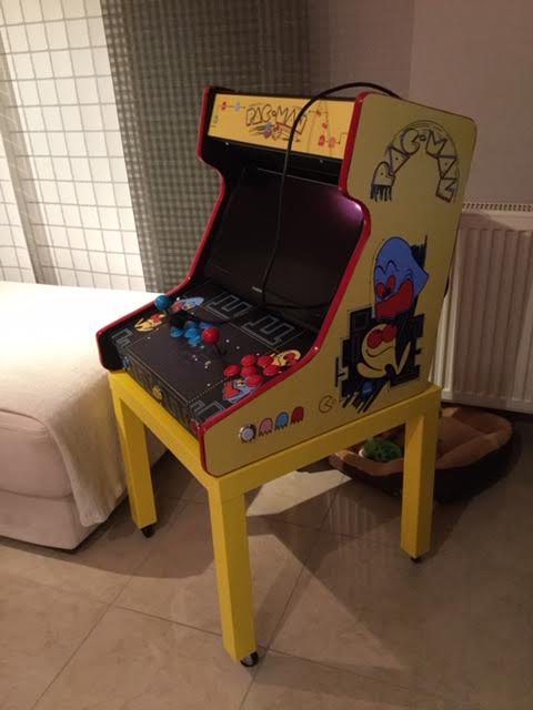

Pour les nostalgiques des jeux de café et autres consoles des 80 et 90, j ai realise une borne d arcade (bartop)
Voilà le résultat fini
Délire Rétrogaming  XX-Luc_final
Émulations de nombreuses anciennes consoles avec Recalbox installé sur un raspberry

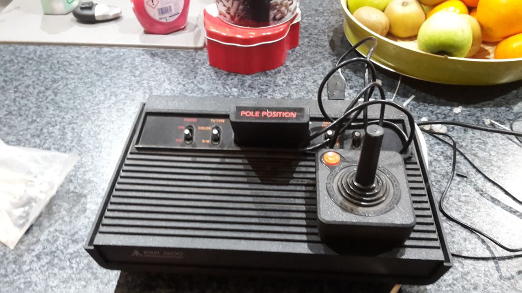

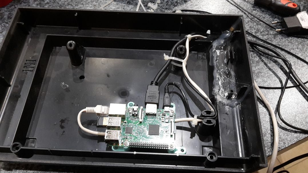

J ai également réalisé de plus petites bornes (pour des potes) : du boîtier classique à l intégration dans d anciennes consoles vintage
Délire Rétrogaming  Atari2600-10
Délire Rétrogaming  Atari2600-14

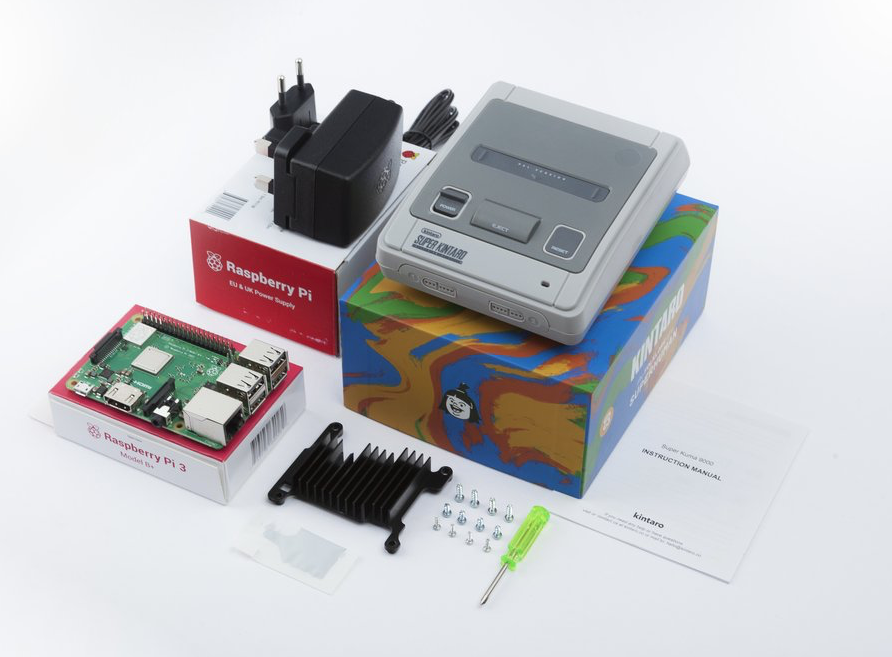

pour les "pieces" constituant la mini console retrogaming, il faut
- une carte raspberry Pi 3, on la trouve sur pas mal de site, LDLC, materiel.net, amazon, kubii.fr, amazon, gearbest, aliexpress etc... prendre là ou c'est le moins cher du moment, on le vois souvent en promo sur gearbest pour moins de 30€ (promo à surveiller ici https://www.dealabs.com/groupe/informatique ), en moyenne ca tourne au alentour de 40€
- le boitier, personellement comme je voulais mettre un petit rad de chipset de carte mere un peu gros pour le boitier, j'ai pris le boitier officiel raspberry car le capot se retire et pouvait etre facilement decoupé https://www.kubii.fr/boitiers-raspberry-pi/1632-boitier-officiel-pour-raspberry-pi-3-640522710874.html , 10€ ce modele mais on peut en prendre d'autre plus ou moins cher
il y a le boitier imitation NES qui est pas mal pour ceux voulant aller au bout du retrogaming https://fr.aliexpress.com/item/Nouveau-en-stock-Mini-NES-NESPI-CAS-Retroflag-Nespi-Cas-avec-Ventilateur-De-Refroidissement-Con-u/32831265781.html?src=google&albslr=227959452&isdl=y&aff_short_key=UneMJZVf&source=%7Bifdyn%3Adyn%7D%7Bifpla%3Apla%7D%7Bifdbm%3ADBM&albch=DID%7D&acnt=494-037-6276&albcp=653151748&albag=36672819047&slnk=&trgt=75384829977&plac=&crea=fr32831265781&netw=g&device=c&mtctp=&gclid=CjwKCAiAr_TQBRB5EiwAC_QCq1r5phkQBoKXt2hKYOR9DLX1PjTbEObJItAM_7MpUx2nxihBdPEv0hoCwfAQAvD_BwE
mais il en existe des tas d'autres, certain en alu faisant office de radiateur coller à la puce du Rpi par exemple
- ensuite il faut pour certain Rpi un systeme de refroidissement, c'est aleatoire, certains ne chauffent pas et n'en on pas besoin, d'autre oui, eviter les petit dissipateur minuscule qui ne servent quasi à rien
soit un radiateur de chipset comme j'ai utilisé, recuperer sur un vieux PC, collé avec un bout de pad thermique, soit un systeme avec ventilateur, mais c'est plutot bruyant
- une carte micro SD de 8Go minimum pour installer l'OS et les jeux dessus (avec 8Go on en met deja beaucoup, un jeux Snes par exemple fait en moyenne 1Mo Very Happy
selon taille de la carte c'est 8 à 20€, si vous en avez deja une qui traine pas la peine d'en acheter
- une alimentation USB de 2.5A, qu'on trouve à 10€ sur amazon/aliexpress et des tas d'autres site
avec un bouton comme celui là permet de ne pas debrancher le cable https://fr.gearbest.com/raspberry-pi/pp_591471.html?wid=55¤cy=EUR&vip=2093934&gclid=CjwKCAiAr_TQBRB5EiwAC_QCq8FfXRSksWUvLC8QNevPcpSXc5UvOEvgF7GOra0ofBJMUZSGmh7CPxoCyZEQAvD_BwE
personnellement comme je voulais un truc transportable, à terme je vais mettre ca dans une petite valise avec un ecran, je voulais donc une batterie envoyant assez de jus
donc j'ai acheté une Batterie TPlink à 30€, 2x2A ou 1x2.4A et 15400Ma au total, ce qui me donne une vingtaine d'heure d'autonomie pour l'instant avec juste le Rpi branché dessus Wink
- un cable HDMI pour relier à la TV
- et enfin des manettes, sachant que le Rpi sous recalbox fonctionne avec quasi toutes les manettes, le bluetooth etant integré dans le Rpi (il est utilisable avec recalbox que depuis peu)
donc y'a du choix, les manettes de PS3/PS4 en bluetooth fonctionne bien
les manettes de Xbox 360 aussi, soit en filaire, soit avec le dongle USB pour PC
manette de Xbox One aussi, dont celle de la Xbox One S, modele de manette V3 qui à le bluetooth integré (enfin)
sinon en manette retrogaming il y a la marque 8bitdo qui en fait pas mal de replique Nintendo sympa et de bonne qualité, dont la derniere Snes30pro qiui reprend le look de la manette de Super Nintendo avec deux joystick et 4 bouton L/R sur le dessus
perso j'ai pris des Nes30pro et SFC30pro (les meme mais look europeen et japonais) pour 30€ chacune sur priceminister
mais il en existe des tas d'autre, voici un topic referencant beaucoup de manettes adaptable pour entre autre le retrogaming http://forum.hardware.fr/hfr/JeuxVideo/PC/manettes-smartphones-raspberrypi-sujet_189385_1.htm
les manettes compatibles sont indiqué sur le site de recalbox aussi
il y a aussi des manettes d'arcade ideal pour les jeux de combat comme les street fighter

Message par Dexter-95 le Dim 3 Juin - 16:54
le miens (replica NES Mini) et celles que j'ai fait pour des potes (environ 20 consoles dedans et + 4500jeux)
Délire Rétrogaming  20170912
Délire Rétrogaming  20170913
Délire Rétrogaming  20170915
Délire Rétrogaming  20180422

Délire Rétrogaming  Empty Re: Délire Rétrogaming
Message par chtit le Dim 3 Juin - 22:28
sympa le nespi Very Happy

Message par Dexter-95 le Lun 4 Juin - 5:30
Les ventilos je les prends en 12v comme ça il tourne pas trop vite, est il vraiment utile je n'en sais rien mais pour le look ça fait sympa...j'en ai mis un aussi dans le Nespi Délire Rétrogaming  3495237014
Sinon bientot un boitier SnesPI Cool
Délire Rétrogaming  Captur20
Message par chtit le Lun 4 Juin - 7:52
bah 12V c'est justement leurs tension pour la vitesse maxi, il vaut mieux les brider à 5 ou 7V maxi Wink (en adaptant le branchement sur le GPIO du Rpi)

Message par Dexter-95 le Lun 4 Juin - 7:56
Tu as raison celui qui est en photo au dessus faisait du bruit donc j'ai pris du 5v, comme c'était nickel j'ai mis ça partout Délire Rétrogaming  3495237014
Non pas du tout pour la spéculation je suis complètement contre ce genre de pratique Evil or Very Mad
Je collectionne les jeux et consoles : environ une trentaine de consoles et +800 jeux Wink
